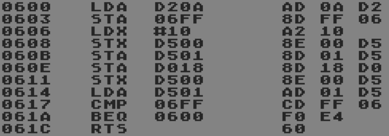

Ich habe mal als erstes basierend auf Angaben von Carsten ein stark gekürztes Testprogramm geschrieben.
Das sieht so aus (das NOP habe ich erst da eingefügt, wo der Test auf dem A8 fehlschlägt, damit ich eine Abbruch-Bedingung bei $61D definieren konnte, denn nach einer Verzweigung nach Rückwärts springt der Adressbus doch erst einmal vorwärts - deshalb braucht eine Verzweigung auch einen Takt mehr wenn sie ausgeführt wird)

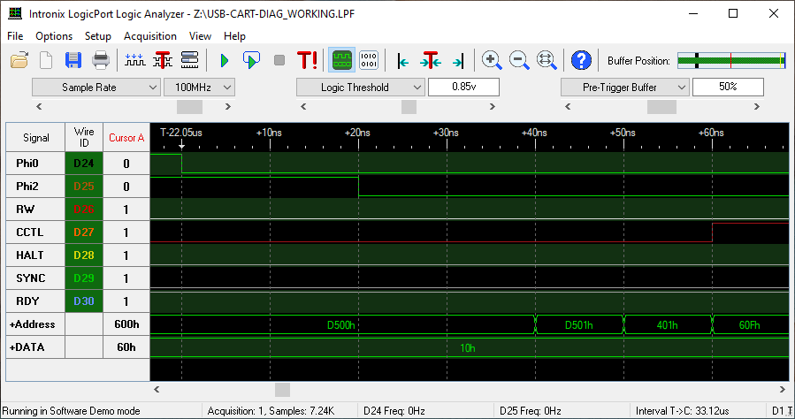

Dann hier der Fall, wo der Test erfolgreich läuft:
LA-WORKING-CPU.png USB-CART-DIAG_WORKING.zip

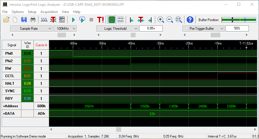

Und hier der Fall, wo der Test abbricht:
LA-NOT-WORKING-CPU.png USB-CART-DIAG_NOT-WORKING.zip
Im zweiten Fall kann man sehen, daß obwohl der Wert $E2 nach $D501 geschrieben wird (s. Cursor D), hinterher $10 ausgelesen wird (s. CURSOR C)
Ich hab keine Ahnung, was da schief läuft.

Das ist ein klassischer Fall des vermurksten Atari-Timings, insbesonders beim ANTIC Zugriff - aka die gute, alte, PHI2-Problematik.
Wenn Du Dir die D5xx Zugriffe, insbesonders die mit darauffolgendem ANTIC Zugriff genauer anschsiehst wirst Du bemerken, dass sich im nicht-funktionierenden Fall (fast) zeitgleich mit der fallenden PHI2 Flanke die Adressleitungen ändern: not-working.PNG
Im funktionierenden Fall siehts etwas besser aus, da ändern sich die Adressleitungen erst ca 20ns nach PHI2 (was aber immer noch sehr knapp ist): working.PNG
Jetzt hätte der SL811HS aber gerne, dass die Adressleitung mindestens 10ns nach der abschliessenden Flanke von RD/WR noch gültig ist (address hold time).
Mit dem Gatter, das aus R/W und PHI2 RD bzw WR erzeugt kommen aber nochmal knapp 10ns dazu, also hat sich die Adressleitung bereits 10ns vor Ende geändert - auf sowas reagieren die neueren, schnelleren Chips recht allergisch (Du bist da im Bereich des undefinierten Verhaltens, da kann alles mögliche passieren).
Grundproblem ist erst mal, dass der ANTIC viel zu früh die Adressleitungen treibt - die Adreessleitungen sollten noch einige dutzend ns nach dem Ende von PHI2 treiben und i.A. machen das die CPUs selber auch.
Meine Vermutung ist, dass die CPUs unterschiedlich starke Ausgangstreiber haben oder unterschiedlich schnell abschalten so je nach CPU die Adressleitungen ein klein wenig länger oder kürzer gültig sind - was den Unterschied zwischen "geht" und "geht nicht" ausmacht.
Kurzum: mach den klassischen "stabilizing" mod mit der Brücke über den 2 LS08 pins (oder probier's mit einem F08), dann sollte es klappen.

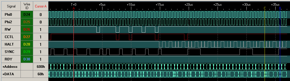

Anbei noch die Dateien des LA, falls da jemand noch mal reinschauen möchte, einmal mit 500 MHz, da paßt aber nur ein Teil des Programmablaufs rein, da der LA nur 2K Speicher hat.
Und einmal mit 200 MHz, da paßt ein Durchlauf rein. Dummerweise hier wieder mit tonnenweise HALT-Zyklen.

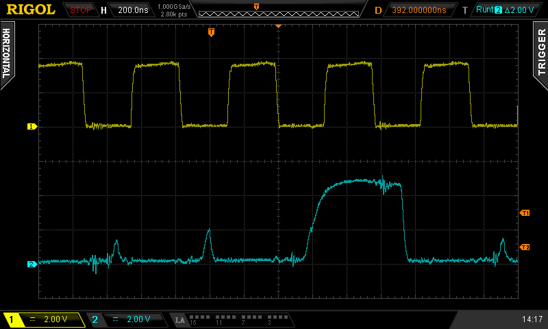

Ich hab mir das HALT Signal eines meiner 800XL mal mit dem Scope angeschaut und sehe da an den gleichen Stellen wie bei Dir Glitches (oben PHI2, unten HALT): halt.png
Die Glitches / Runt Pulses gehen bis ca 1.5-2V rauf, je nach eingestelltem Threshold "sieht" die also Dein LA als kurzes High Signal.
Scheint also alles normal zu sein und ist mir bisher nur nicht aufgefallen - oder ich hatte es wieder vergessen :-)

HiassofT schrieb: Ich hab mir das HALT Signal eines meiner 800XL mal mit dem Scope angeschaut und sehe da an den gleichen Stellen wie bei Dir Glitches
Gut zu wissen. Ich hatte nämlich noch vor, mal diesbezüglich einen XL unter die Lupe zu nehmen, das kann ich mir nun sparen.

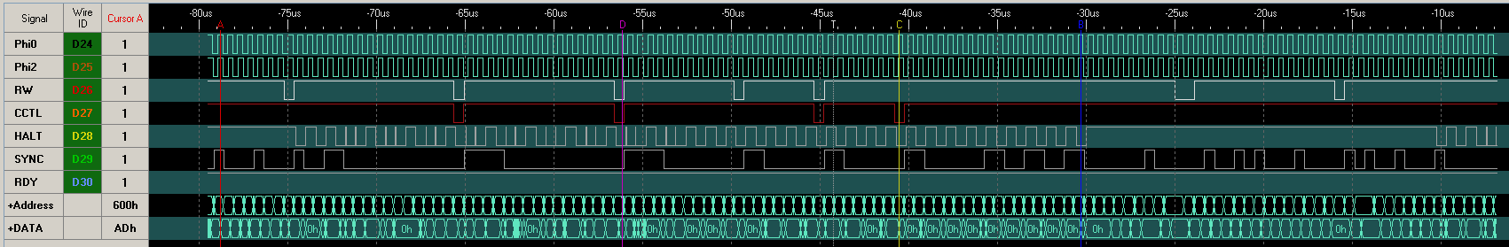

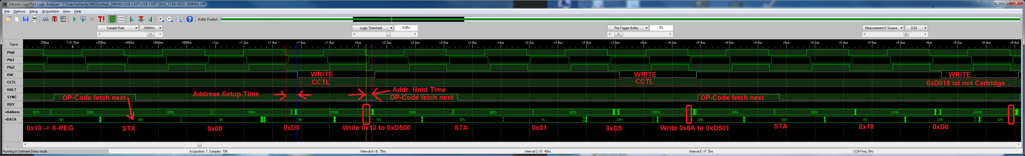

Ich hab das was ich hoffentlich richtig und hoffentlich gelernt habe hier noch einmal ein bisschen zusammengefaßt:
(@Hias: bitte meckern wenn falsch !!!)
Hier kann man auch sehen, wie z.B. ein STA $D500 insgesamt 4 Taktzyklen verwendet (OP-Code holen, Low-Byte der Adresse holen, High-Byte der Adresse holen, Adresse und Daten auf den Bus legen).
(eventuell besser runterladen und in 1:1 Auflösung anzeigen)

mega-hz schrieb: und ich dachte immer ein ATARI wäre ein digitaler und nicht analoger Rechner! :-) Schon interessant mit welchen Wellenformen der noch klarkommt...
Solche Glitches sind bei kombinatorischer Logik (wie sie auch im ANTIC am HALT Ausgang verwendet wird) ganz normal - und lassen sich auch so gut wie nicht vermeiden.
Die Eingangs-Signale laufen durch unterschiedlich viele (N)AND und (N)OR Gatter und Inverter, die alle eine gewisse Signallaufzeit haben und dadurch kann es vorkommen, dass am Ausgang kurz mal HI oder LO anliegt, auch wenn sich die Eingangs-Signale alle zur gleichen Zeit geändert haben.
Die Ausgangs-Treiber sind aber nicht für solch kurze Impulse ausgelegt, deshalb schaffen es die Ausgänge auch nicht über die 2-2.4V für einen sauberen HI Pegel hinaus.
Das ist, wie gesagt, ganz normal und davon sollte man sich auch nicht verwirren lassen - diese Änderungen passieren zu Zeiten in denen die Datenblätter das Signal als "undefiniert" ausweisen und das sollte man auch wörtlich nehmen :-)
Wichtig ist, dass das Signal zu dem Zeitpunkt wo es ausgewertet wird (und auch eine gewisse Zeit davor und danach, siehe Datenblätter/Specs) gültig ist - bei HALT ist das die fallende Flanke von PHI2.
